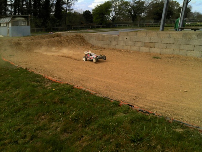

Message par peuziatv le Dim 08 Avr 2012, 21:24
SAlut!! Voilà les photos de mon léopard 4*2 !! demain gros démontage pour le cf !! donc je vous ferez des photos de tout ça dans la soirée Smile
photos prise à concarneau lors du dernier essai avant cf
En espérant vous avoir plaisir avec les premières photos !! lol! :  :bdj: :

Message par antoine lavignole le Lun 09 Avr 2012, 12:22
Merc pour les photos on attend les autre! Smile
