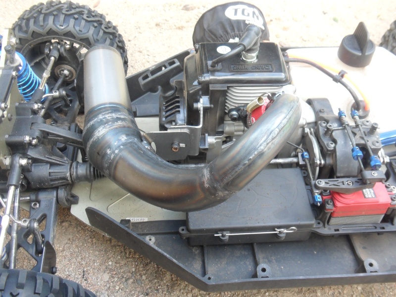

HOP LA
VOILA LE VICTORY POUR LOSI,
il marche bien en peche,une bonne acceleration mais plafone tres vite pas comme le propipe,c est pour ca que le coude est si long
j ai remis un CY F270 pour avoir toute fixations sur le carter, car sur l autre zenoah elles n y etaient plus
un skid ,et des bavettes et les HOSTILE pour l arriere
Re: LOSI 5T DE CEDRIC
super et tu peut pas mettre les carters du cy sur le zenoah ?
anthony.- OPEN
- Messages : 640
Sympa ce pot Mais sa prend quand même beaucoup de place
Alors au final , tu préfère le Victory où le Propipe , parce que maintenant je suis dans le doute , je ne sais plus le quel choisir !
Sachant que ce que je cherche c' est avant tout la performance , au look !
F.Begbie- PROMO
- Messages : 230
Date d'inscription : 27/11/2011
Localisation : Basse Normandie
anthony. a écrit:super et tu peut pas mettre les carters du cy sur le zenoah ?
et non, j ai deja éssailé de mettre le cylindre zenoah 30.5 sur le carter cy f270 pour ne pas a acheter une biele +2,et au final,l entraxe des 4 troups ne tombent pas en face,je pense que de fraiser un peut les troups (agrandire)peut passer.
