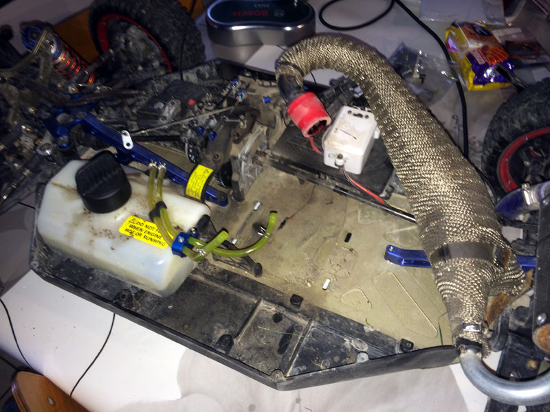

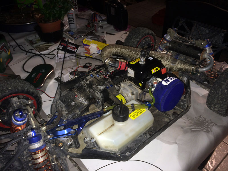

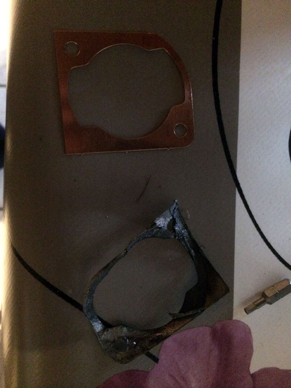

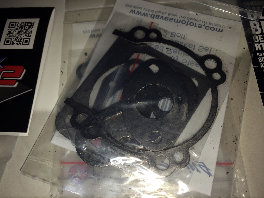

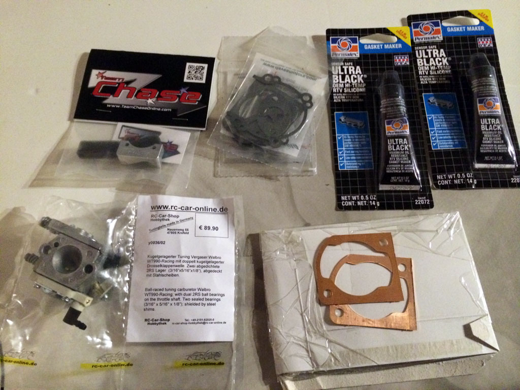

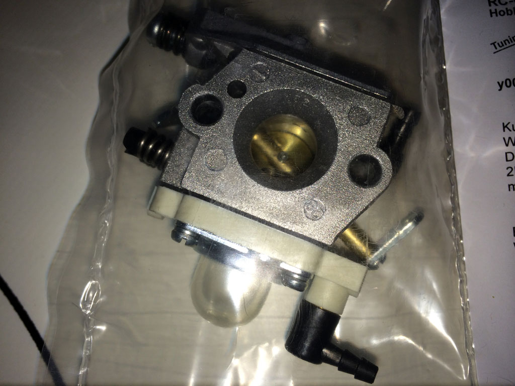

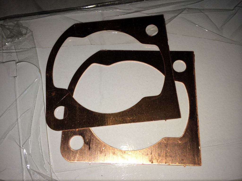

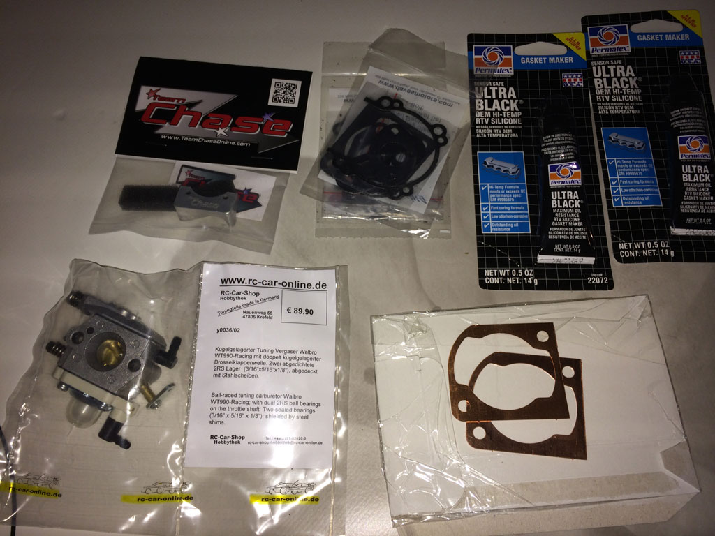

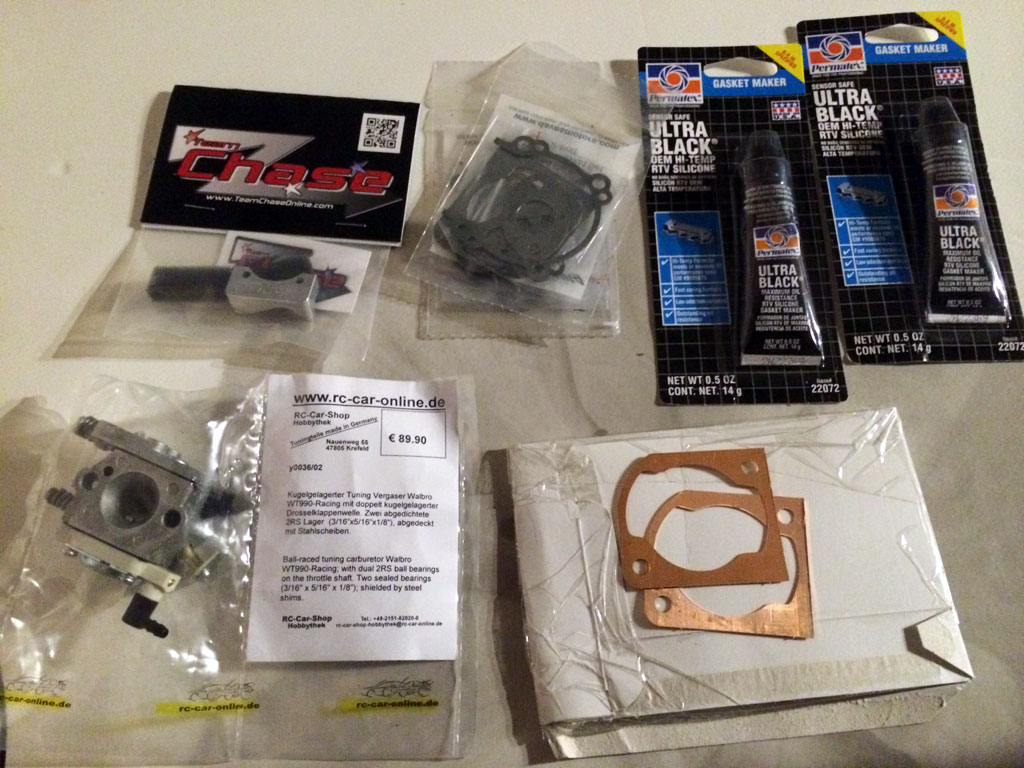

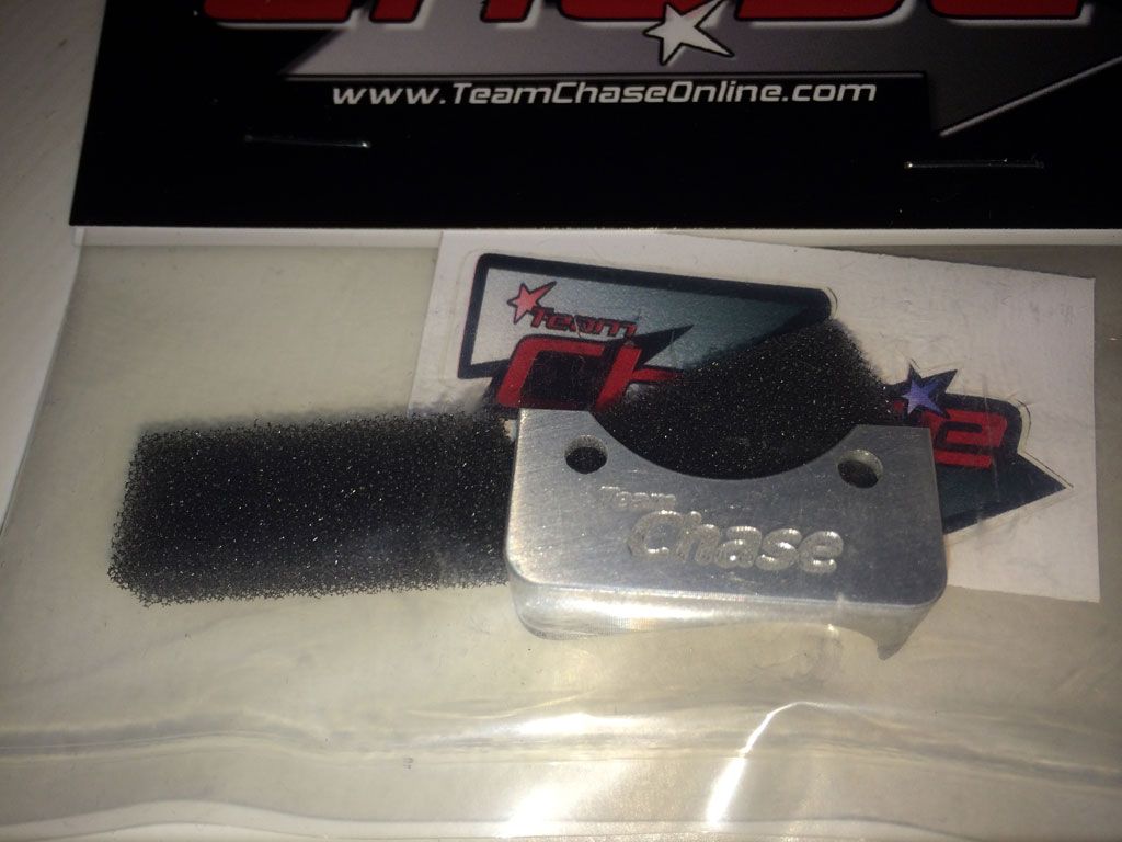

Quelques pièces reçues en attente de montage suite à mon problème :
Re: Problème calage à chaud du moteur

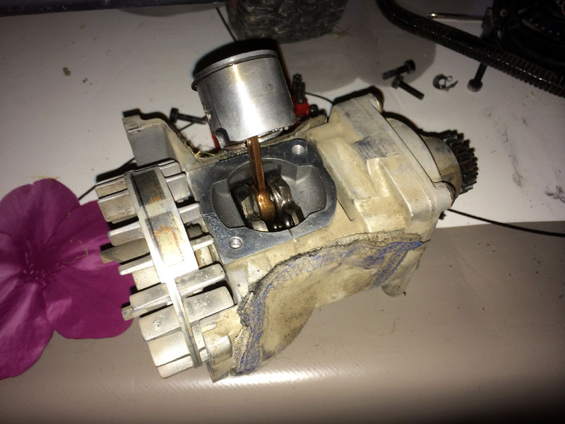

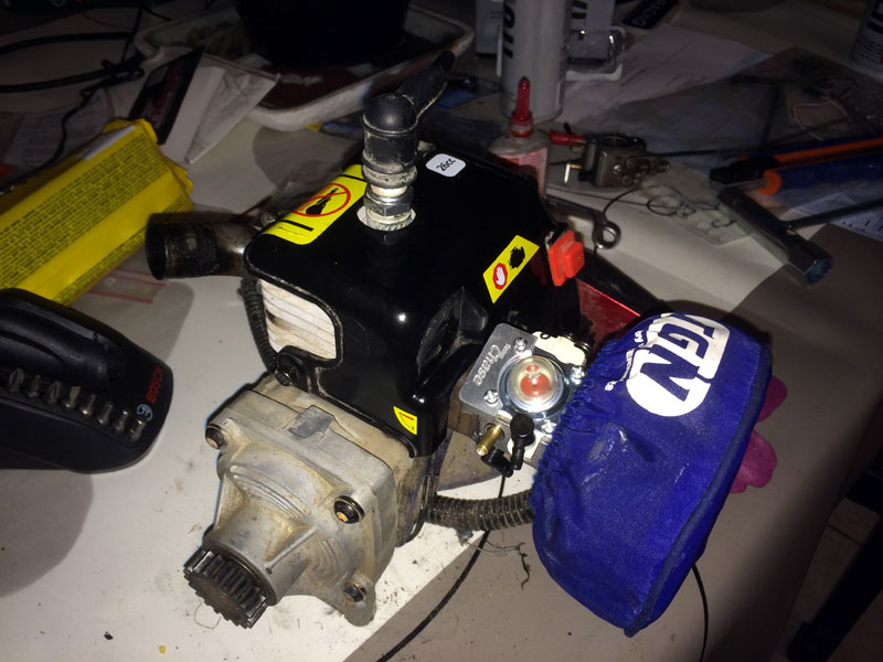

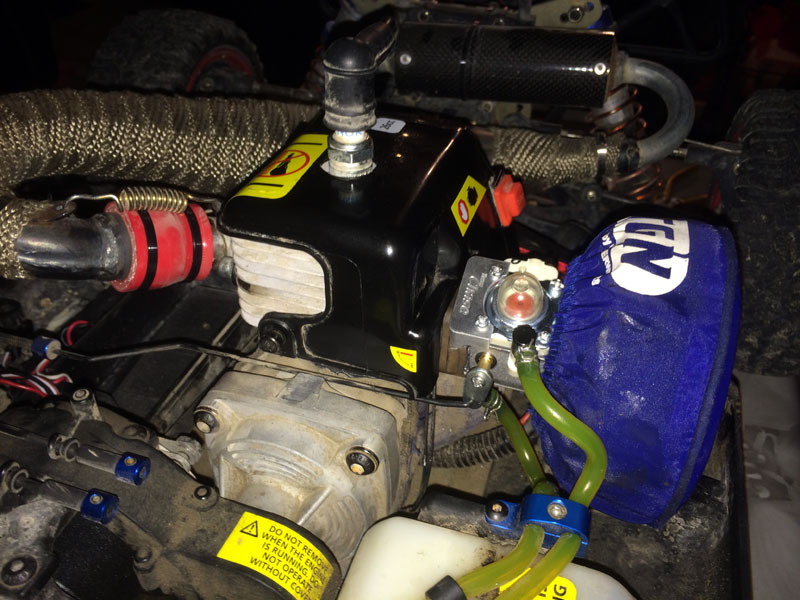

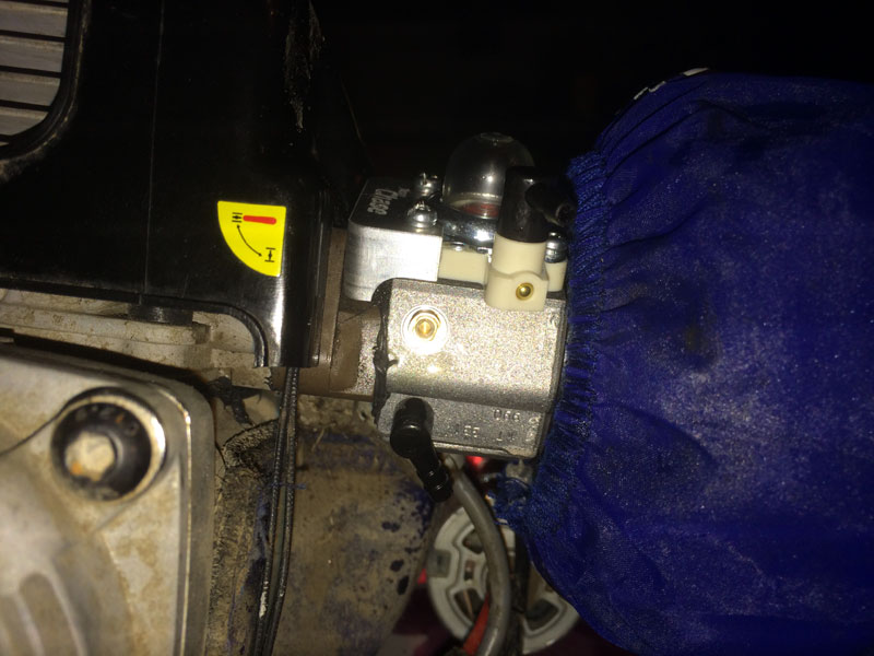

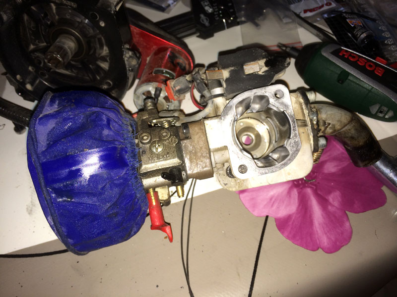

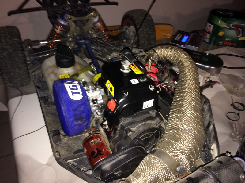

Un peu de dispo ce weekend alors changement du joint de culasse et du carbu :
Une fois le moteur déculassé :
La culasse et son carbu :
La voiture sans son moteur :
Une fois le moteur remonté :

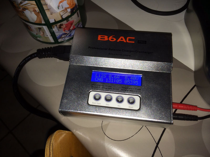

Charge de la batterie Lipo :

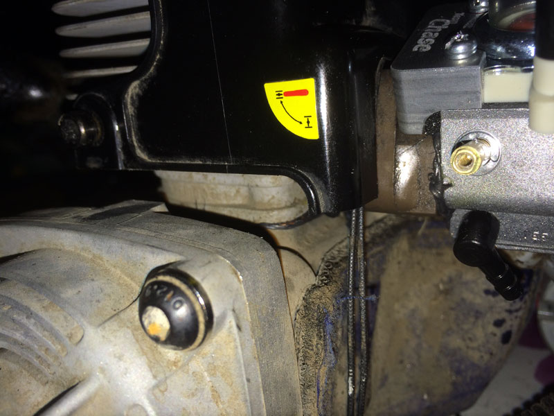

en regardant ton post on voit aussi que tu as mis pas mal de pate entre le carbu et la bride , il faut vérifier que la pâte n'ait pas débordé au serrage côté intérieur et la par la même occasion bouché le petit trou du bas de la bride
quand tu as remonté ton haut moteur , si tu as mis beaucoup de pâte il se peux aussi que qu'elle ait débordé à l'intérieur du moteur , ce qui peux nuire aussi au perfs du moteur
aussi je te donnerais comme conseil de mieux nettoyer ton moteur avant de l'ouvrir, cela peut éviter que des saleté tombe dedans pendant l'opération, tu dis être novice donc fais très attention à ton filtre à air , il faut qu'il soit bien huilé ( à mon gout le piston semble un peu usé sur la photo pour seulement 5 pleins)
vérifies bien ton moteur point par point et tu vas trouver d'où vient le problème
