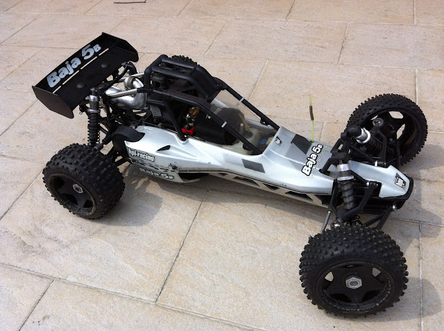

Voici la bête
Et un numéro de série vraiment petit
Pour le moteur c'est un 23CC litrage inconnu
renfort de carter phatdad
démontage rapide de rollcage
Poignée 5T
Accu DDM 5000mah
Surfiltre DDM
élargisseurs arrières Vertigo
échappement RDLogics

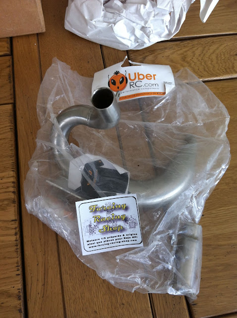

Un colis est arrivé de chez Forcing Racing Shop
Un pot Uber-Rc Predator
Pot en inox et honnêtement c'est du très jolie travail, la finition est très soignée pas de grosse soudure ni bulle ni reprise, du beau travail.
Les photos
Donc du beau et apparemment du costaud, full inox il est massif et affiche un poids de 620 grammes rien que ça.
Prochaine étape les amortisseurs il me manque encore les joints P4 pour les faire ensuite un petit essaie en video du PREDATOR

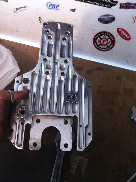

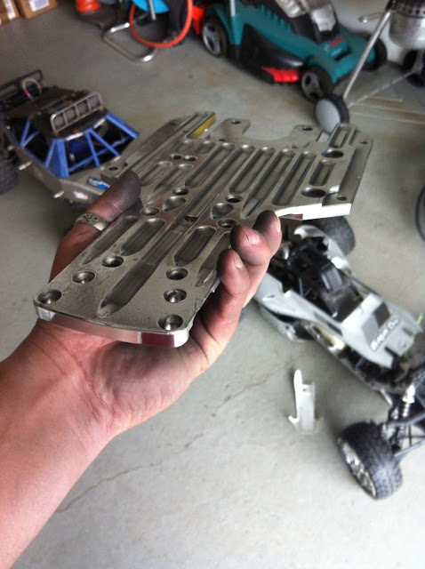

J'ai un châssis Modified-RC qui traine dans un carton,je l'ai ressorti et un bon gros nettoyage ainsi tout beau tout propre pour accompagner le 26cc.
Avant
Après

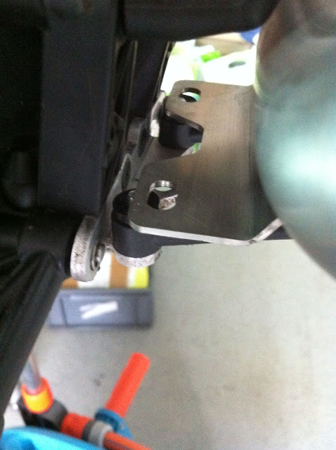

-installation de protection de cardan
-montage du 26cc venant de the thing
-montage du predator V1 de Uber-RC, une horreur à monter comme vous allez pouvoir le constater.
Alors le packaging du predator se compose:
-d'un joint d'échappement
-du ressort
-de 2 vis M5x18 et 2 écrous nylstop
-et de 4 cales en caoutchouc
Pour faire simple ça tombe pas en face des fixations et la visserie fournies est trop courte.
J'ai du le monter un peu en force et remplacer les vis par des M5x25
Les photos:

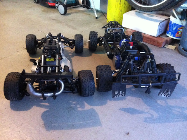

et la petite famille
