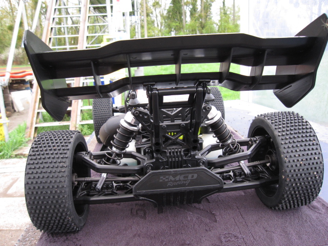

Salut a tous !! voiture preparé a 80 % et carrosserie livé ce matin !! un petit reportage + photos bientot !!

Allez puisque vous etes sages je vous montre juste une tof pour vous enerver !!

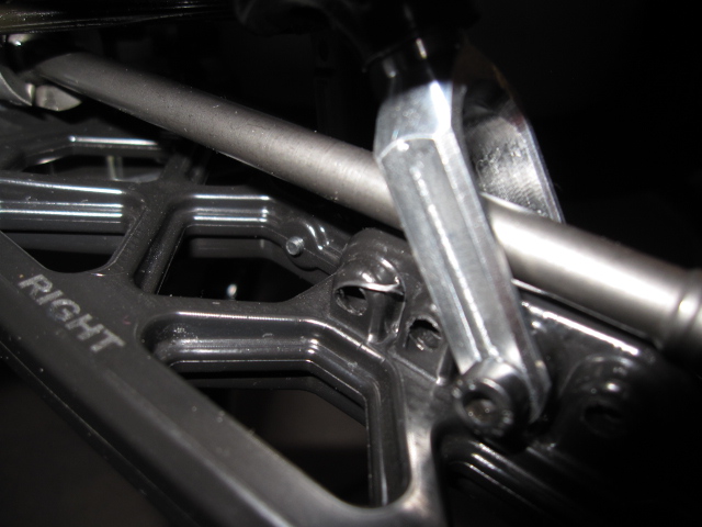

Salut a tous !! je viens de faire connaissance avec cette nouvelles voiture et beaucoups d'ameliorations par rapport au RRV3 et aussi quelques modifs par rapport au RRV4 2010 .
.Le diff central est maintenant enfermé dans un boitier etanche .
.Le reglage de carrossage se regle maintenant avec des chappes fendues , dans laquelle viennent le loger des petites calles .
.Les corps d'amartisseurs sont fait dans un plastique special notamment car ce plastique à une fonction isolante qui permet au huile de conserver une temperature constante tout au long de la course, independament de la température extérieure.et de la monté des huiles en action
.les chappes servants a la fixation de la barre anti roulis sont d'un seul bloc .
Dans le reservoir se trouve maintenant un vrai plongeur .
Sur la préparation de cette voiture speciale usine se trouve en options
.Un chassis en en 7075 avec des poches pour alleger celui ci et plié a 7°
.Differentiel avant et arriere a glissement limité
.Un bas de cellule arriere en aluminuim
.Un reservoir d'une contenance de 700 Ml
. Les U de fixation d'amortisseurs inferieurs en plastic sont passés en Alu
Nouveau plongeur de reservoir
Nouveaux corps d'amortisseur plastique
Nouvelles calles pour reglage pincement
Biellette de barre anti roulis en un seul morceau
Boitier de diff central étanche
Nouveau support d'aileron avec incidence reglable
Nouvelle coupelle d'amortisseur avec limitation de course

Re: Team MCD 2011
Support carbone servant a fixer l'accus
les fourchettes d'amortisseur plastique et laissés place a l'alu
Chassis alu 7075 plié a 7 °et ses poches
Corps de diff inferieur arriere en alu
Calle servant a éviter que le pot touche le réservoir
Astuc pour ne plus chercher les clips de carrosserie
Re: Team MCD 2011
Interrupteur élecronique ko.propo et le contrleur de charge d'accus (MRC)
Implantation radio avec 3 rhino digi 4
Support servant a fixer le transpondeur
Passes cables servant pour le passage durite ( Merci Daniel )
Marquage servant a se reperer sur l'indice des huiles
Passage pour acceder a l'interrupteur
Ouverture permettant l'acces aux reglages carbu + lanceur + arret moteur
Orrifices permettants a la chaleur échappement de s'évacuer
Interieur de la carrosserie passé au scoth américain
Durite silicone et filtre a essence
