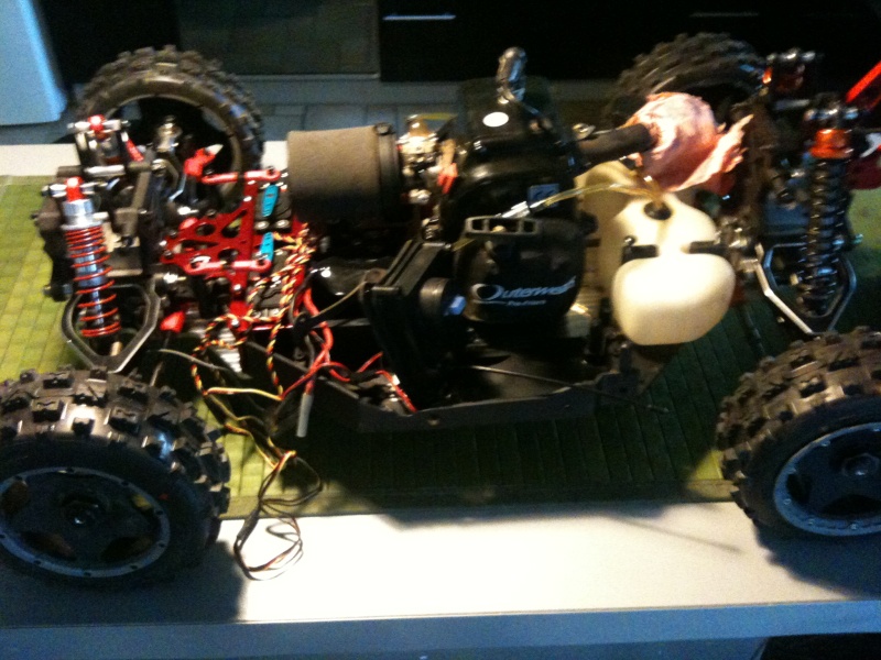

achat du race runner neuf chez w4D puis au fil des rencontres, des deceptions et des BON CONSEILS voici les différentes transformations (pas mal de pognion sur la table!!!)
full alu (sauf chape plastoc m8 rouge la couleur fait que se sont des fusibles lol)
pot victory rc
hexagone HPI plus de probleme d'approvisionement des pneus
A force d'avoir des bouzes d'amortos MCD kit amortos HPI.
Résultat ca colle grave au parquet...
demain 29 cc oneil brother
Platine pignon MCD, car MCF ne se monte PAS
demain PIGNON ACIER car le plastoc fond
D'un crapaud sans ressort cela est devenu un squale!!!
quelques photos le reste dans une semaine!!!

Laughing c'est un peu le bazare lol! tu laisse les amortos d'origine a l'avant ?
belle voiture...

A mon avis il faud que tu réhausse le support d'amortisseur AR, la coupelle va toucher le corp d'amortos a la moindre irégularité du térrain.
C'est embétent en TT :mdr1: :
