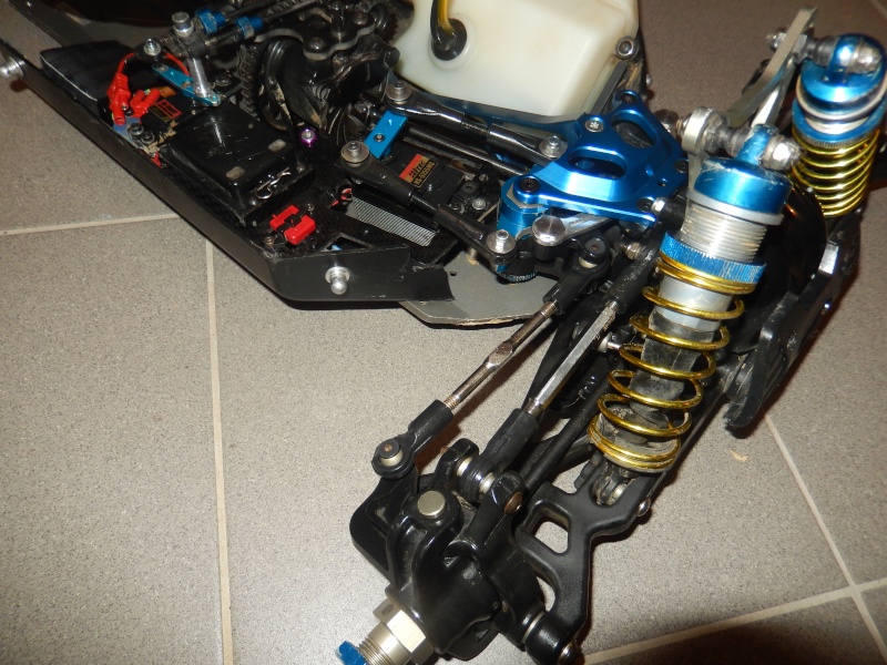

Voici  quelques photos de mon Losi 5ive raccourcis. cheers
Rien de bien extraordinaire  Rolling Eyes
J'ai acheté mon Losi en roller chez HOBBYCENTER

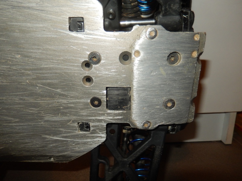

Ensuite j'ai raccourcis le châssis de 30mm
Le cardan aussi  lol! ca marche mieux
J'ai fait une platine radio en carbone (Merci Thomax pour les plans)
J'ai réduit les bavettes en largeur et en longueur
j'ai rabaissé le diff central de 5mm
Les supports d'ailerons et l'aileron sont ceux du RRV5
Le sabot a 2 fonctions... il protège le châssis et permet de visser une vis de cellule qui tombait dans le vide
La carrosserie est une Grafil EVO 2
Concernant le moteur j'ai roulé la moitié de la saison avec un Abbate et depuis 3 courses je roule avec un Moteur VB production préparé par Vincent Beaucher
Voila niveau pneus je roule quasiment toujours en Tourex et un peu en Microstud
