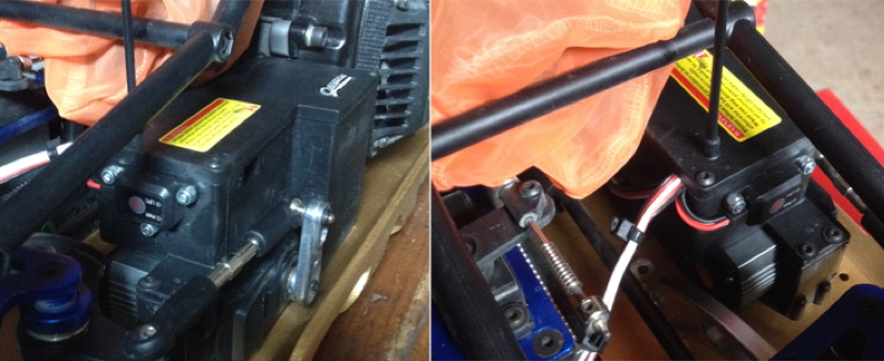

Dans le mode d'emploi, ils disent de protéger le récepteur radio des chocs et vibrations, alors j'ai réalisé un petit capitonnage dans le logement.
Il va falloir que je regarde pour raccourcir les fils des servos parce que c'est un peu le foutoir !!
Je vais voir également s'il est possible de mettre une prise étanche sur la boite pour éviter de l'ouvrir pour recharger les accus.
