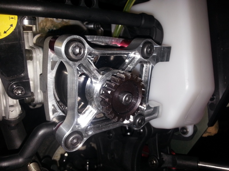

il y a deux pièces en plastique aussi qu'il me semblait indispensable de changer  Very Happy  il s'agit du support d'embrayage et du support moteur que j'ai passé en Alu.
