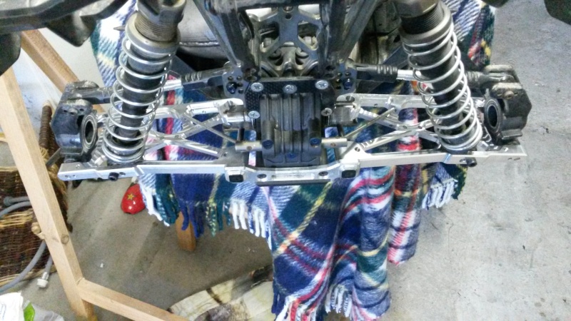

Message par alex2940 le Dim 31 Aoû 2014, 16:07
Petite update avant la manche de chanu!!!!
Pas inversé M8 Alu + pion de fusée Alu (-150g)

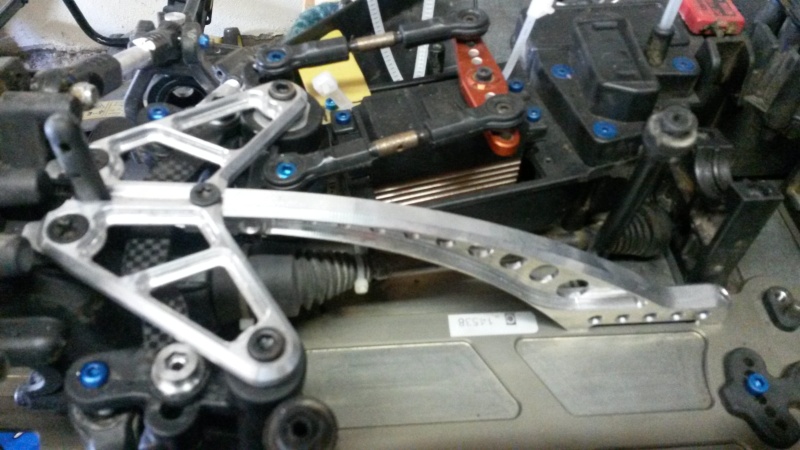

Renfort de chassis Avant (+10g)+ barre Ackerman carbone

MCD RR5 Alex Empty Re: MCD RR5 Alex
Message par Aristote le Dim 31 Aoû 2014, 20:21
Très belles évolutions.
Le renfort de châssis c'est toi qui l'a fait? Si oui as-tu des machines pour usiner les pièces ?
Il est magnifique Very Happy
Messages : 303
Message par alex2940 le Dim 31 Aoû 2014, 20:27
Oui s'est moi qui l'ai fait, je suis tourneur fraiseur sur CNC Laughing

Message par laurent77 le Dim 31 Aoû 2014, 21:30
Trop fort Alex !!!!
le renfort avant a pas du etre facile a faire !!!!
