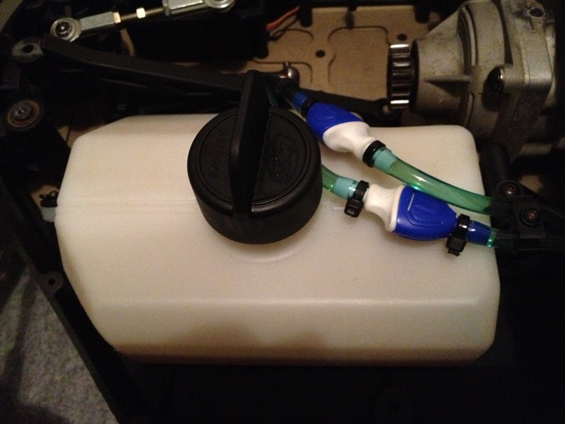

le système de dépose du réservoir rapide Vertigo.
Mon Losi 5ive-T Img_0446

Bonsoir enfin reçu mon colis de DDM qui était perdu par la poste ,donc avancement du Losi pour le rassemblement du 21 et 22 ,donc perçage en 4.2 et taraudage en M5 métrique du chassis avant et arrière et installation des Bump Stops et les bouchons pour les trous au carrées de roues.
Ensuite remontage train avant et arrière, avec les supports d'amortos en carbone de 6 mm home made ressort rouge à l'arrière, le renfort de cellule avant ,le système de dépose du réservoir rapide et le Monster Locker Diff, donc refait mes diff avant 1.00.000 de chez Factory team et l'arrière en 2000,place aux photos.

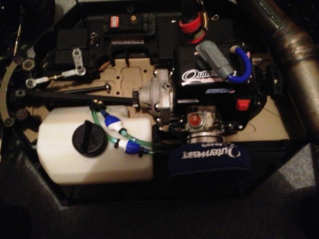

Message par prophet59000 le Mar 08 Oct 2013, 00:14
Bonjour à tous ,il est prêt et finit pour l'instant.
Mon Losi 5ive-T Img_0623
Mon Losi 5ive-T Img_0624
Voilà ma petite commande de ce mois ci, avec erreur de ma part dans les ressorts ,je devais prendre l'avant mais reprit l'arrière et prit en double les beadlocks.
Mon Losi 5ive-T Img_0711
Le revoilà avec les news options et changé mon sauve servo aussi par 1 nouveau, et changement de cylindre passer en 28.5 chacal bash remit en route depuis la Bajacuvette donc ça remonte de 2010,remit 1 nouveau piston et petit rodage pour le nouveau segment et Run.

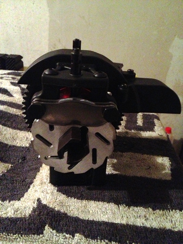

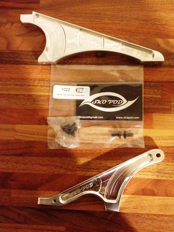

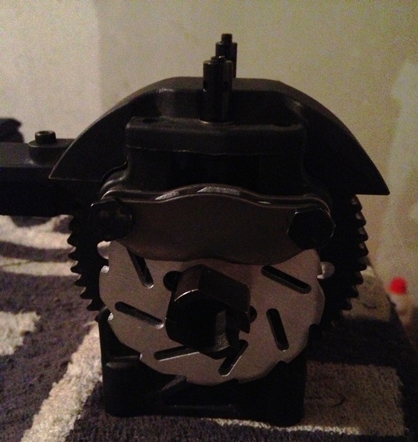

Message par prophet59000 le Lun 02 Déc 2013, 23:43
Voilà la petite news renfort avant et arrière skopod,installation des disques de freins Bartolone et Connecteur rapide pour Alimentation essence Darksoul.
Mon Losi 5ive-T Img_0883-428015c
Mon Losi 5ive-T Img_0889-4280171
Mon Losi 5ive-T Img_0890-4280178
Mon Losi 5ive-T Img_0892-4280189
Mon Losi 5ive-T Img_0891-4280198
La suite demain avec le montage des renforts av et arr SKO POD
