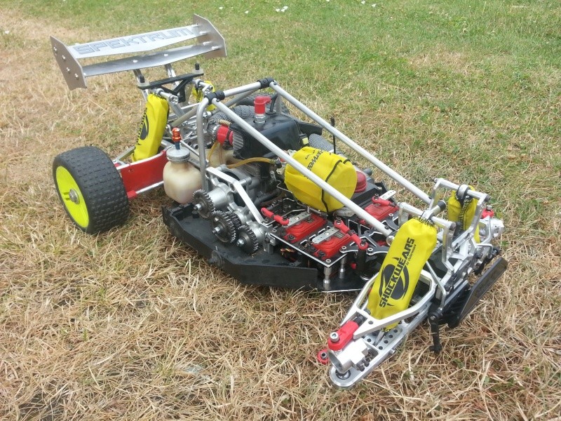

Après la course amicale du 30 juin au MBBM, j'ai constaté que mon skid arrière est complètement ravagé !! Mes triangles de suspensions sont tordus... Enfin bref, pauvre Losi !
Pour solutionner les triangles tordu j'ai décidé d'acheter ça (26€/unité, ça ne vaux pas la peine de les usinés)
Losi 5IVE-T et MCD RR ULTIMATE de Blindustrie - Page 2 20130710
Pour le skid, j'en refait un en acier cette fois-ci. Je le tremperais par la suite pour le monter à 215 KG/mm² (La résistance). Les cailloux ne lui feront pas mal !!
Voici la forme taillée dans la matière encore "brut"
Losi 5IVE-T et MCD RR ULTIMATE de Blindustrie - Page 2 20130711
Seulement, arrive le problème du poid ! Le skid fait presque 500g ! Mon Losi de 18Kg n'a pas besoin de ça lol
Donc, allegement du skid :
Losi 5IVE-T et MCD RR ULTIMATE de Blindustrie - Page 2 20130714
Le résultat de l'usinage:
Losi 5IVE-T et MCD RR ULTIMATE de Blindustrie - Page 2 20130713
Il ne reste plus qu'a le percer et faire la gravure + les fraisurages de l'autre côté, après la trempe nous lui passerons un petit coup de rectification pour qu'il soit tout propre Wink
La suite au prochain épisode ! lol

Message par Blindustrie le Mer 24 Juil 2013, 23:03
Je viens faire revivre un peu le post !
Je suis entrain de retaper un peu le MCD que j'ai montré au tout début, voici les photos Wink
Losi 5IVE-T et MCD RR ULTIMATE de Blindustrie - Page 2 20130720
Quelques protections :
Losi 5IVE-T et MCD RR ULTIMATE de Blindustrie - Page 2 20130721
Losi 5IVE-T et MCD RR ULTIMATE de Blindustrie - Page 2 20130722
Et la nouvelle carrosserie :
Losi 5IVE-T et MCD RR ULTIMATE de Blindustrie - Page 2 20130723

Message par Blindustrie le Sam 21 Sep 2013, 19:36
Voici, les photos du MCD terminé !
Losi 5IVE-T et MCD RR ULTIMATE de Blindustrie - Page 2 20130910
Losi 5IVE-T et MCD RR ULTIMATE de Blindustrie - Page 2 20130911
