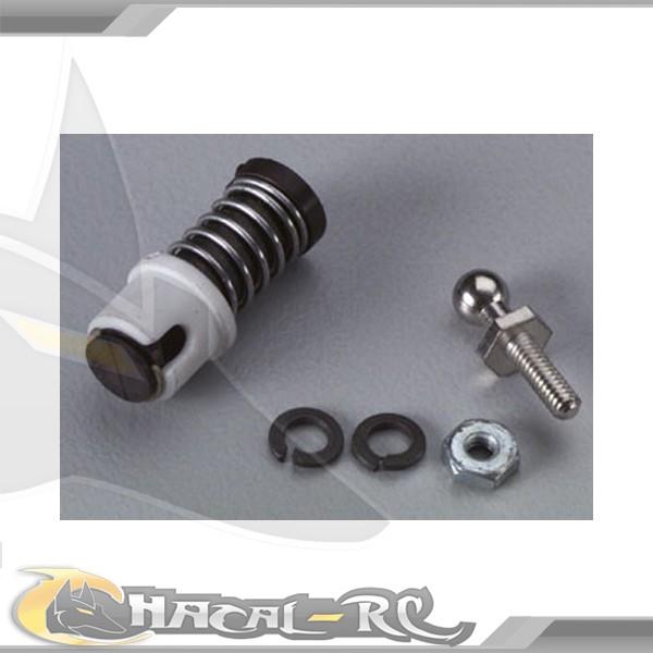

De la j'ai voulu installer la tringlerie yamadude avec un connecteur à boule Fullkill
Et bien non ce n’est pas compatible apparemment la tringlerie fullkill doit être plus épaisse que la yamadude car la tringle flotte allégrement dans le connecteur donc ça je l'ai dans l'os

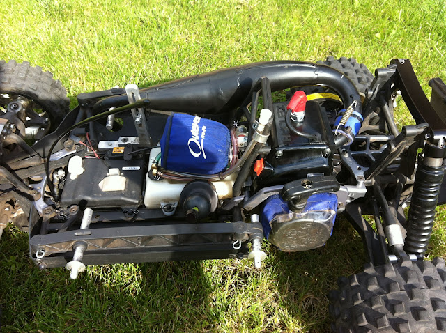

En effet je possède sur le 5SC le kit Snappy avec les grosses durites (j'ai dis durite) et tout le bazar, mais voilà bien que toutes les piéces soient prévus pour être ensemble ça merdouille un chouilla puisque le système n'est pas étanche  entre les coudes laiton et le joint de réservoir la preuve en image
Le coude laiton
Le joint de reservoir
Et la c'est le drame  affraid  on se rend compte qu'il y as pas mal de jeu ça flotte sévére  confused
Alors l'astuce consiste à prendre de la gaine thermo
Et d'apposer quelque couches (3 pour moi) sur le coude laiton
Et maintenant ça rentre en forçant (légèrement tout de même) et l'on voit qu'il n'y as plus de jeu donc plus de fuite
Le reservoir va enfin rester propre  cheers

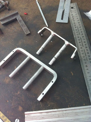

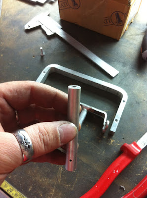

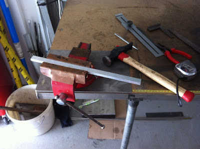

A la suite de mon dernier petit run, je me suis rendu compte que mon support de phare avant homemade avait tendance à bouger un peu.
Du coup bricolage cheers
Récup de chute de profilé alu et on coupe à dimension
Pas de plieuse sous la main dans mon atelier suis pas au taff on fais ça avec l'étau et un tube
C'est pas trop mal
à droite l'ancien et à gauche le nouveau légèrement plus costaud Twisted Evil
ça prend forme
Bon on va pas laisser ça comme ça go polissage
A oui un petit détail sur l'ancien support il y avait 2 phares et bien maintenant c'est 4 phares affraidTwisted Evil

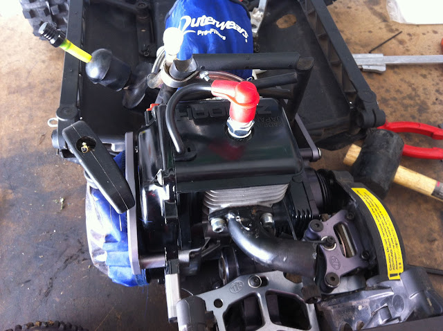

Voilà c'est terminé pour ce soir,c'est loin d'être fini
Monter et demonter 3 moteurs en même temps pas évident surtout quand c'est la première fois :mdr1: :
Sinon surprise au démontage de l'embrayage du 26cc
Il est tout simplement mort, du coup j'ai recupéré celui du 23cc du manulover une greffe d'organe Very Happy
Et voilà pour ce soir, je reprendrais demain apres midi

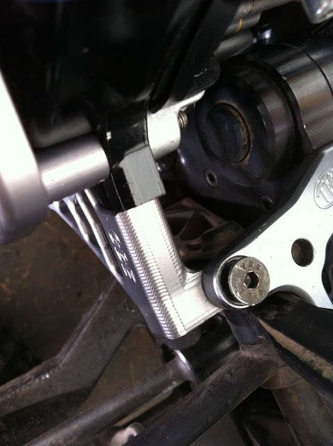

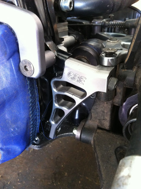

Montage terminé pas de grosse difficulté à part ce satané renfort GBE un enfer pour le mettre.
Il ne tombait pas face au trou du moteur
En utilisant des bride sur 2 axes j'ai réussi à l'installer, 30 minutes pour deux vis un enfer surtout que c'était la dernière pièce mdr
Il est enfin monté tout à l'aire en ordre
Il reste plus qu'a trouver un créneau horaire et météorologique pour le faire craquer.Twisted EvilTwisted Evil
