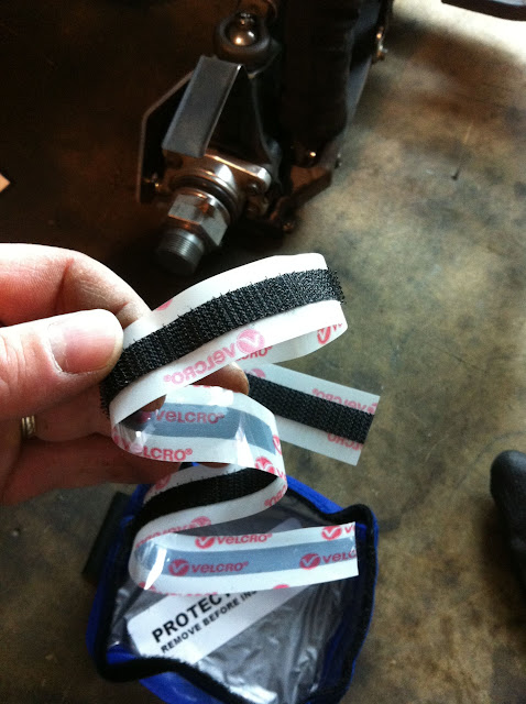

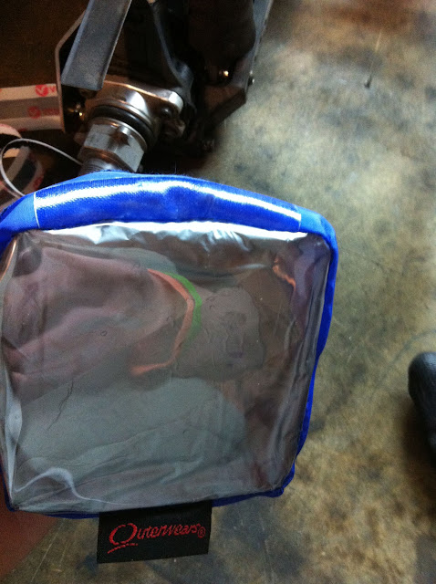

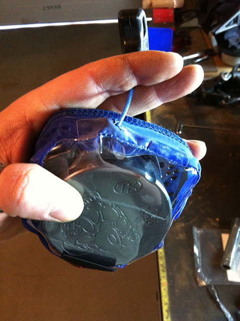

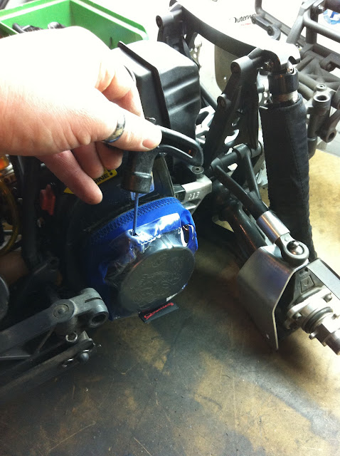

Hier montage du filtre outerwears pour lanceur turtleV2
Voici comment il se présente
Déjà pour moi la notice était illisible très mal imprimé ce qui ne m'as pas aidé, et je n'ai trouvé aucune information de montage sur le net un truc de dingue donc voici:
La partie la plus simple la pose du velcro autour du lanceur , et la tu regarde le filtre est il n'y as pas de passage pour le câble mais comment ça se fait
Et bien dans la zone plastifié que voici
On est sensé faire une entaille pour passer la poignée directement
Ce qui laisserai une belle ouverture pour la merdasse enfin pour moi
Donc j'ai pincé le cable du lanceur avec une pince étau (histoire que le cable ne se tire pas ) et j'ai viré le sertissage en alu.
Au scalpel j'ai fais un passage pour le cable
Mais voilà impossible de remettre la main sur les 2 bagues en alu fournis en plus avec le lanceur en cas de besoin comme ici
Donc on réfléchis et j'ai pris un petit domino je l'ai découpé et installé en bout de cable
Et voilà c'est quand même plus propre qu'avec une grosse découpe
Je n'ai pas pris de photo mais par la suite j'ai retiré "l'enveloppe" en plastique du domino ce qui permet de ne plus le voir il rentre complétement dans le trou de la poignée.
Et si ça tiens oui j'ai roulé toute l'après-midi avec les furieux et RAS.

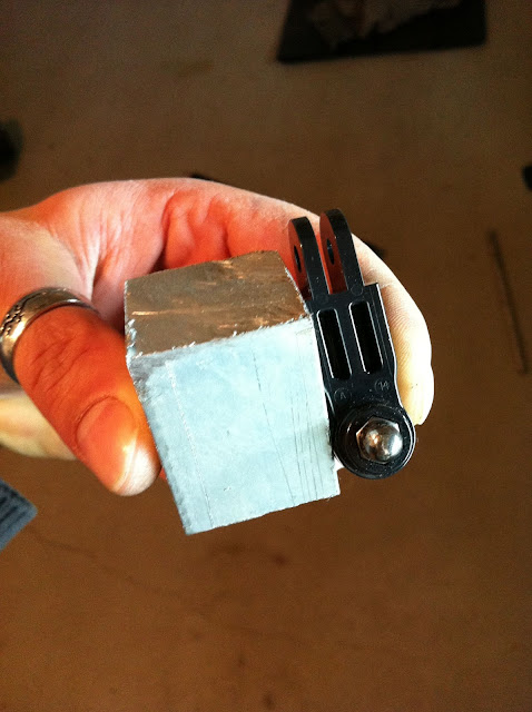

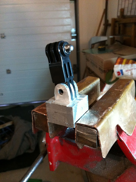

Pas mal d'évolution et de petite bricole je vous fais un résumé
petit bricolage

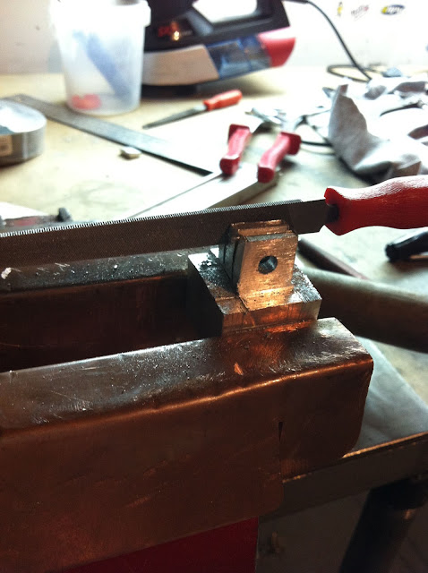

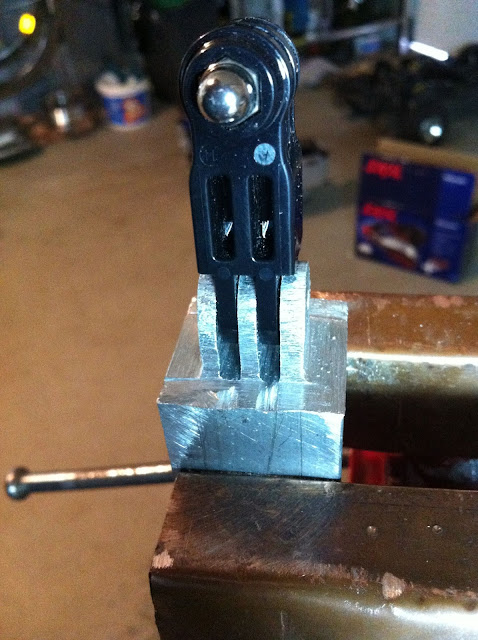

Un support gopro démontable
On prend un petit bloc d'alu
Traçage, perçage et découpe à la scie
On affine à la lime
Voilà c'est fonctionnelle
il me reste plus qu'as le rendre plus esthétique a le percer en dessous et de le tarauder.
Mon support gopro est terminé, je vais pouvoir la fixer partout à volonté

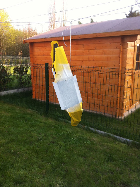

J'ai passé une bonne partie de l’après-midi à réaliser les pochoirs pour la carro pas évident je suis pas un pro de la mise en page.
Comme support j'ai pris ça des feuilles transparente adhésive que j'ai ensuite découpé au scalpel.
Et j'ai attaqué la peinture
J'ai d'abord appliqué le noir sur toute la carro super ça rend bien, après séchage j'ai mis en place les pochoirs et camouflé le reste de la carro pour la mise en place du blanc.
J'applique le blanc laisse sécher, et la le drame affraid affraid affraid
Le plastidip vient avec l’adhésif que j'ai utilisé pour la protection.
De la j'ai pensé qu'il était trop costaud pour le plastidip et bien non je pense pas que le probléme vienne de la car même avec la feuille des pochoirs le plastidip part.
Donc 20€ de plastidip plus les pochoirs et le temps passé dans le fion.
Le toit et coffre reste en noir mat et vu que la bombe de blanc et quasi pleine je vais peindre le corps de la carro en blanc.
Conclusion le plastidip c'est bien pour de l'uni. No No No
