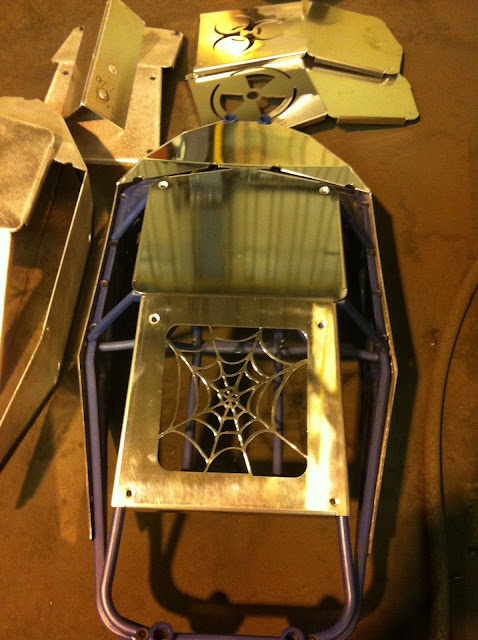

Je me permet de vous présenter mes réalisations en carrosserie adaptable pour TeamChase
Pour le moment il y as 3 thémes
La spider,la biohazard et la nuke
Ici un exemple avec une spider polis

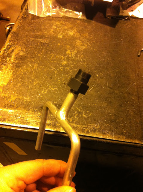

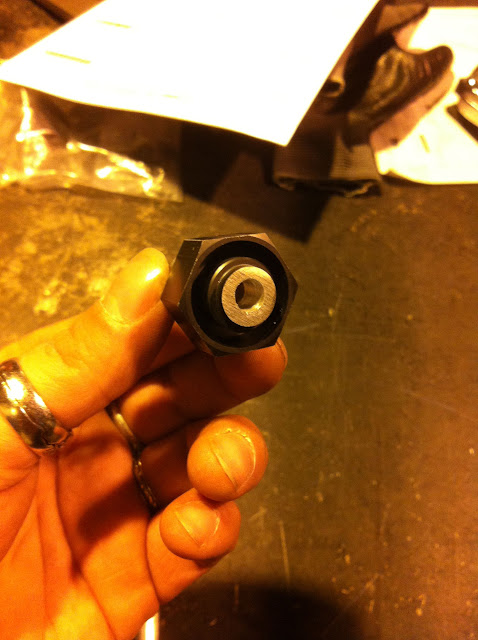

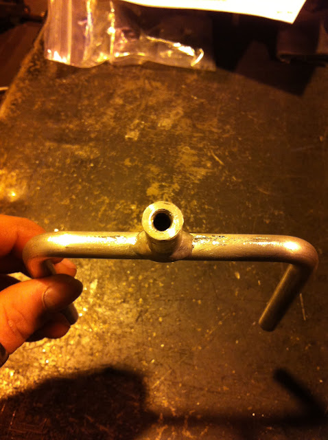

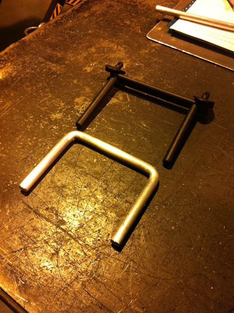

Autre fabrication maison le renfort de chassis
Aprés decoupe on lui donne un aspect brossé
La petite fabrication maison suivante fut la patte de fixation pour le VRC, à la base il se fixe sur 5B à l'emplacement du phare mais ayant un 5SC et utilisant une Teamchase j'ai du bricoler un support
Donc le pot
Et la y'as comme un vide
Go bricolage
Et voilà fixation terminée
Réglable en profondeur pour éviter de toucher le renfort latéral et en hauteur pour la team chase.
