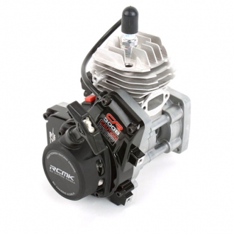

Message par Furious le Mer 23 Jan 2013, 20:15
Est ce que quelqu un connait ce moteur qui se monterait sur tous les 1/5 1/6 comme HPI BAJA, LOSI 5IVE T, FG etc..
Des retours peut etre ?
Merci

Message par losi5T47 le Mer 23 Jan 2013, 20:19
Bonsoir
RCMK sont de très bon moteur 1/5 en bateaux
Après en 1/5 voiture les retour ne sont pas bien terrible !

Message par VINCE 14 le Mer 23 Jan 2013, 21:29
bonsoir
il semblerait que celui ci est un refroidissement un peu limite
il vaut mieux prendre la version a allumage classique.

Message par VyVy le Mer 23 Jan 2013, 22:02
Je viens de prendre le 29 qui est le même que le 30 avec une vielle un peu plus courte et un refroidissement classic

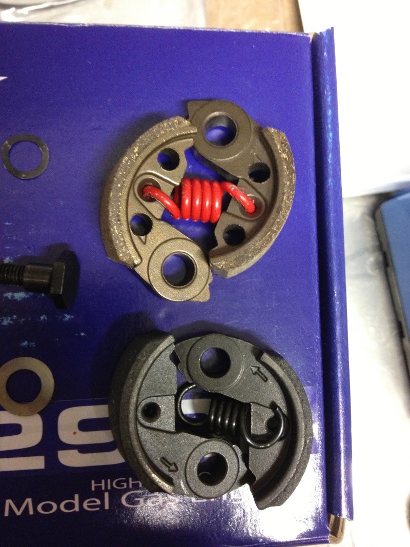

Message par VyVy le Jeu 24 Jan 2013, 23:11
passage au banc ce weekend j espère mieux que hot racing pour sur...
sinon sur le rcmk les joues de l embrayage n ont pas les mêmes diamètre de trous que zenoha et hpi ils sont plus petit...
pensez a remonter vos vis ou en prendre des nouvelles j ais mis un ressort rouge du coup...et embrayage hpi ...
rodage statique de 15mn a la 100LL de weekend et après réglage sur l auto quand fini de tout remonté ....pas gagné ça j espère rouler une fois avec avant tours

Message par davrace le Ven 25 Jan 2013, 07:14
tu vas te régaler ce week end lol!
il semblerait que les vilo RCMK soit un tout petit peu plus gros côté embrayage , du coup les embrayages sortent un de 1 ou 2 mm , certains ne passent plus , mais les embrayages d'origine avec support CY passent bien
je suis en train de roder le mien , j'ai pas encore vu ce qu'il a dans le ventre
