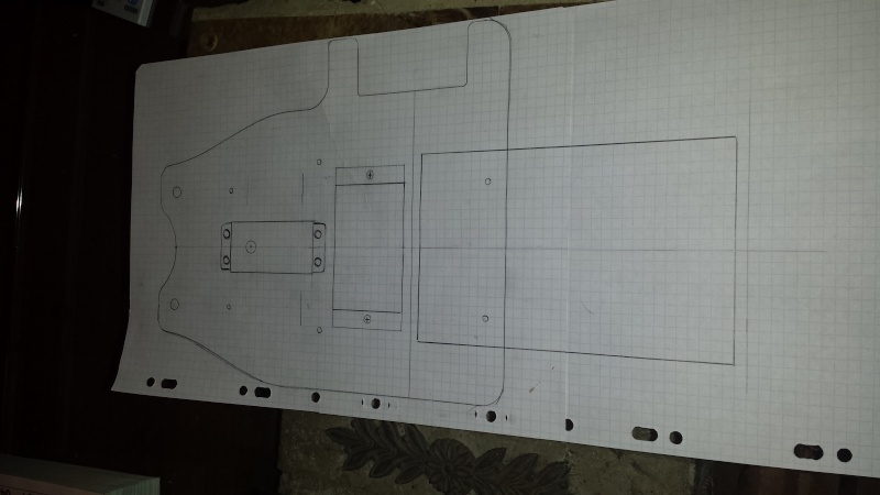

Salut a tous comme beaucoup le savent jai acheter le ht3 a micka en septembre
Ne voulant pas le laisser pourir dans un placart bien au chaud
Jai donc decider de monter le mien en brushless
Je garde celui a micka full opyion meme plusbles frein hydro du mien irons sur les roues arriere du thermique montage a finioler mais preque pres
Et sur le mien je passe a l'élection avec une contrôleur 200a et un moteut 780kv tous ca alimenté avec un lipo 6s 35c 10000mah pour une autonomie espérer de plus de 30mn et jen est commander 2 lipos comme ca tranquil pour la journée
Jai donc commencer a faire des plans a l'échelle pour la nouvelle disposition des différents éléments
Ba sachez que va pas rester beaucouo de place
Plagine radio raccourci
Photo du montage sur papier a poster prochainement .

platine origine plus nouvelle disposition accus central et boitier récepteur
découpe de la platine , le gros rectangle est l'accus lipo 6s hé oui un parpaing de 1400gr, il sera finalement tourné de 90°
voila platine carbone découpé
et voici terminé, je suis très satisfait

super boulot, bravo !
par contre pas beaucoup d'espace entres les servos les palonniers risquent de se toucher non??

Non aucun risque les petit sont monter comme dorigine mais ne seron surement jamais monté car mon but est davoir juste un gros au centre et monter des petit si mon gros claque

les petits c'est pas pour les gaz frein?
davrace- OPEN
- Messages : 430
Re: mon ht3 v2
Non je passe le hormann en électrique donc j'ai besoin plus que du servo de direction plus besoin de frein non plus
franck42380- OPEN
- Messages : 416
Re: mon ht3 v2
ha ok j'y étais pas du tout, désolé
