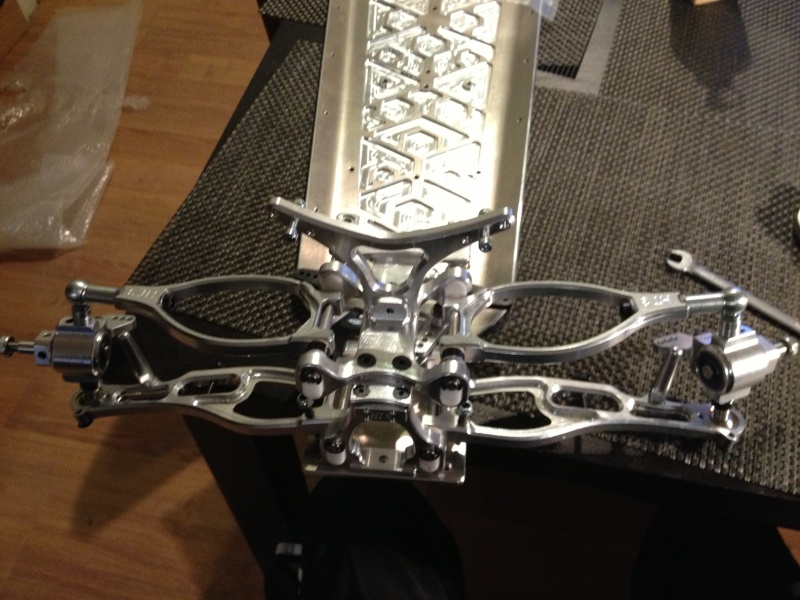

montage des triangles avant ( la cale noir dessous la fusée est a enlever)
mon ht3 v2  Img_1618
mon ht3 v2  Img_1619

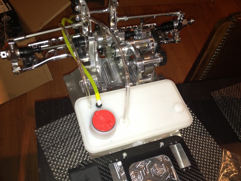

montage du reservoir
mon ht3 v2  Img_1720
