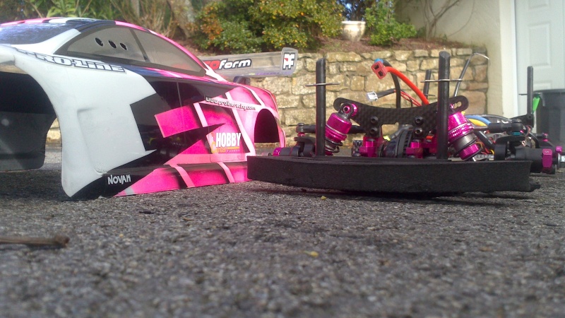

Salut ! j'avais promis à Stephanie de vous faire quelques reportage de course 1/10 pendant l'hiver...
En attendant la course du dimanche 5 je vous fais une petite présentation de ma sakura zero...
Caractéristique de la voiture:
Longueur 343mm (sans carrosserie ni pare-choc)
Largeur 188mm ( Avec adaptateurs de roues av/ar 5mm)
Empattement 257mm
Tread (F/R) 163 av/ar
Ratio 1.9:1 (38T/20T)
en éléctronique je fais confiance depuis quelques années aux brushless + vario Novak GTB avec un moteur 7.5 tours pour les courses en salle et eun 4.5 en extérieur.
En servo j'y ai mis un Ace RC, d'où une vivacité impressionnante (certain qui ont essayé à la coupe de france pourront confirmer...)
En pneus c'est comme le TT 1/5, il y en a énormement et on ne sait pas où donner de la tête Wink
Pour les courses en salle j'utilise 2 diffs à pignons mais sur bitume je mets un arbre rigide à l'avant.
La sakura zero est une voiture que l'on retrouve aujourd'hui sous un autre nom, et qui a connue beaucoup d'amélioration.. c'est la sakura XI ....
Je vous met des photos dès ce soir Wink

Bon voici les photos de la sakura
n'hésitez pas à poser des questions !
