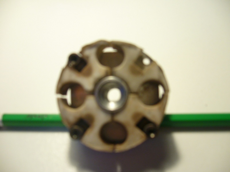

salut voila dit moi j'ai voulu redémaré mon rrv4 mes voila mon embrayage ne fesai pas son role dit moi si il faut un autre réglage quand les temperature son plus bas

non qu'il fasse chaud ou froid ton réglage de ton embraiyage reste le meme.
quesque ça te fait exactement le moteur prend les tour mais la voiture avance pas c'est ça?

bonojur voila l'état de mon embrayage elcon pour moi je pensseque les masselote téflon sont morte

Re: état embrayage elcon
Message par Liouche_92 le Dim 14 Oct 2012, 19:26
Oui elle sont morte, a mon avis ton embrayage collait trop tôt...

la ça a du chauffer dur. affraid
Message par anthony le Dim 14 Oct 2012, 19:42
re donc mon probleme que ma voiture ne roulait sans avoir toucher les réglage de l'embrayage sapourai venir de la alor

Oui ca viens surement de sa

vus etat de l'embraiyage c'est ça

Oui ton embrayage à surchauffer et du coup les masselottes se sont déformées est elles ont fondu ... Pour le mcd l embrayage Elcon est un peut juste sauf si tu as un moteur qui en voie du lourd grave .... Sinon tu peut garder cet embrayage et mettre des rapports plus court pour gagner en bas et mins faire chauffer , moteur et embrayage.
Sinon tu peut monter un tourex il vautres bien su le mcd et il ne bouge pas un yota
