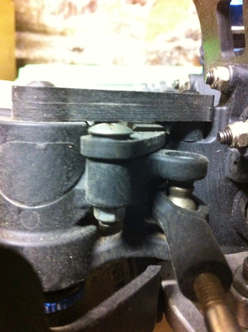

J'ai aussi fait une petite modif au niveau de la direction :
[img][/img]
J'ai remis une vis plus longue avec un boulon car il commençait à y avoir du jeu dans le sauve servo , je pense prochainement en prendre un en alu mais pour l'instant il n'y a qu' un modèle et il ne me plait pas ! donc j' attends ( de toutes façons ça fonctionne très bien comme ça pour l' instant Smile )

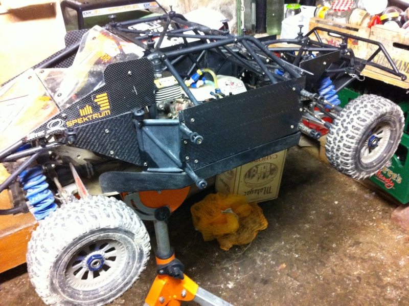

Message par F.Begbie le Mar 14 Aoû 2012, 14:42
Hier après une sortie en fin de journée sur un terrain un peu " gras " , au moment du nettoyage je me suis dit tient je vais faire quelques photos un peu plus détaillées des protections que j' ai faites pour protéger l' intérieure du Losi .
Donc perso , les miennes sont en carbone , mais il est possible de les faire en plexi ou autres , allez photos :
D' abord avant
[img][/img]
[img][/img]
[img][/img]
et surtout après , je vous rappelles que la carrosserie est montée , donc c'est ce qui passe entre deux :
[img][/img]
[img][/img]
[img][/img]
sur la dernière photo vous pouvez votre que l' intérieure est à peu près propre par rapport à l' extérieure , je vous dit pas le gains de temps pour le nettoyage !! Very Happy
Voilà si jamais un après midi il pleut et que vous avez 1 heure ou 2 " à perdre " , voilà un petit bricolage qui sera bien utile par la suite ( puisque cela évite aussi au cailloux et autres de rentrer aussi )

Message par Tof74 le Mar 14 Aoû 2012, 19:52
Salut F.Begbie,
encore une fois joli boulot!! Pour ma part j'ai réalisé des protections à l'aide de plaque en lexan de 2mm. J'ai essayé d'épouser au mieux les passages de roues. Pour les plaques arrières, j'ai ajouté une pièce en caoutchouc au niveau des parties en mouvement ( amortos, cardans et triangles). Pour l'avant, j'ai réalisé un retour vers l'intérieur et j'ai aussi adapté aussi une pièce en caoutchouc qui repose sur le sauve-servos... J'ai surtout fait cela pour limiter les plus grosses projections de boues mais surtout de cailloux, ça n'arrête pas tout bien sûr mais ça limite...
Ci-joint quelques photos (excusez de la qualité des photos entre le reflet dans le lexan et la surbrillance Very Happy )...
[img][/img][img][/img][img][/img]

Message par F.Begbie le Ven 17 Aoû 2012, 17:17
Bravo Tof74 Very Happy , je vois que de ton coté tu maitrise plutôt bien la découpe et le pliage du lexan , perso j' ai abandonné avec le lexan ( et le plexi aussi ) Sad , je ne maitrise pas du tout cette matière comme je voudrais , en général une fois finit c'est vraiment pas terrible ! Evil or Very Mad
Donc encore bravo pour ta réalisation Smile

Arrivé d'une nouvelle pièce alu aujourd' hui ( ça faisait longtemps !! ) et déjà montée Smile
Donc comme le sauve servo plastique d'origine avait du jeu de partout , les pas de vis qui se bouffe , la direction de moins en moins précise , et les roues avant qui bougées dans tout les sens , j'ai donc acheter un en remplacement mais en alu !! Smile

la finition est vraiment bien , tout se monte comme si c' était une pièce d' origine Smile
[img][/img]
Et tout à était pensé , puisque de petites coupelles en alu permettent de centrer la biellette de direction
[img][/img]
Comme je l'ais dit tout s' ajuste au millimètre , pas besoins de " bricoler "
[img][/img]
De plus la direction à regagner toute sa " fermeté " d' origine , ça ne " branle " plus dans tous les sens !! Very Happy bounce
