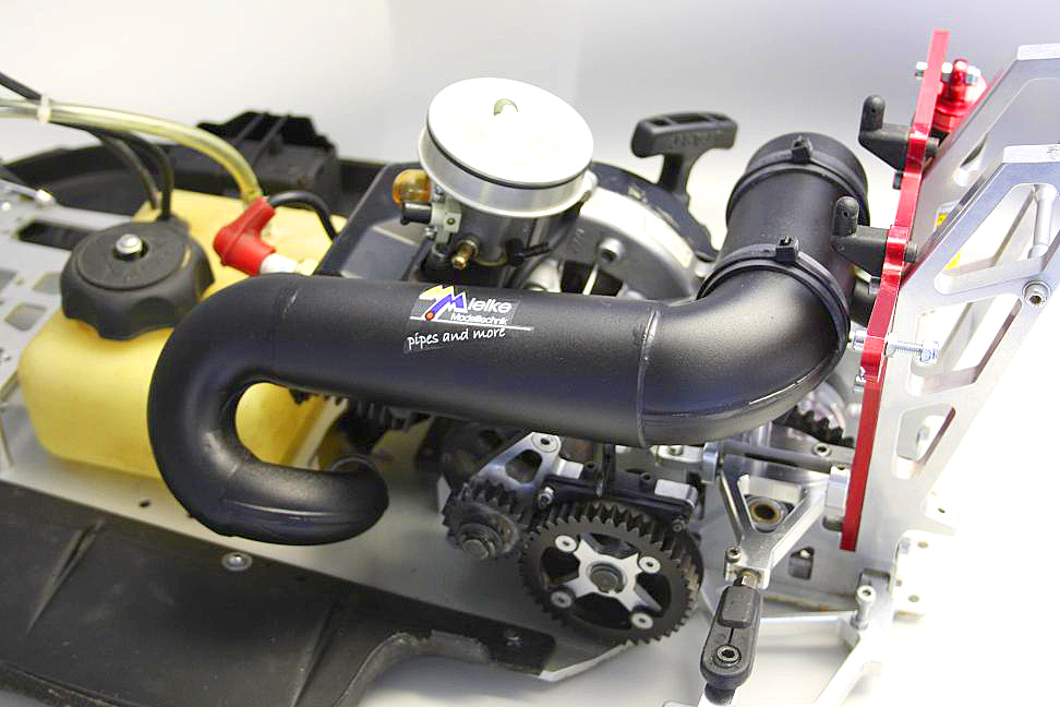

laurent michael a écrit:vus que ton moteur est couché je te conseille d'essaiyer de mettre le plus possible de poids vers l’arrière.
sinon tres beau travaille super.
Sur le Fuego, Ian Oddies a développé un réso qui part vers l'arrière pour récupérer de la motricité. Je crois d’ailleurs que le Fuego 2011 était équipé de ce pot.
Sinon très beau travail. :respect: :
Re: CROSSOVER By Léo
Message par Frédéric LOUBET le Jeu 17 Nov 2011, 20:55
J'ai trouvé la photo :

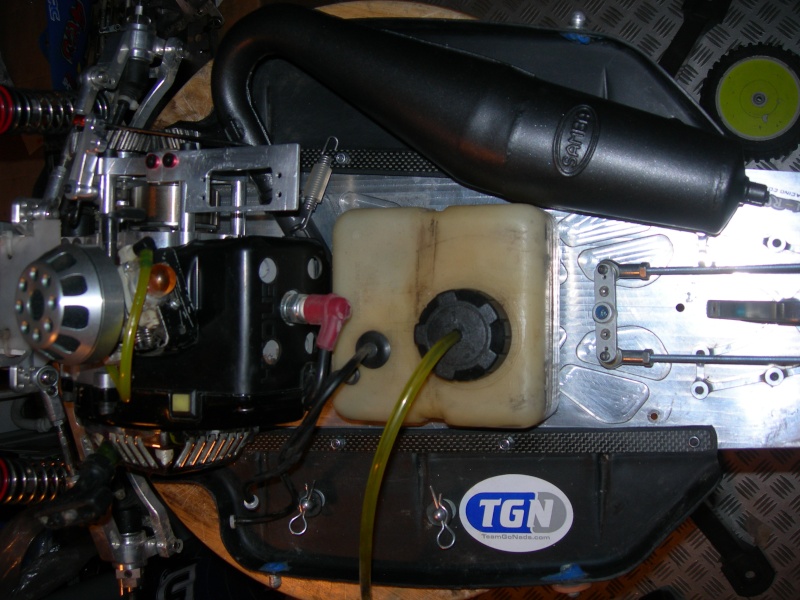

Message par Liouche_92 le Ven 18 Nov 2011, 16:26
Je viens de recevoir le pot, c'est du rapide Smile
Par contre la sa ce complique, il y a pas asser de place pour le réservoir que ce soit l'Elcon, le Zenoah, le Ninco, ... C'est la merde, ma derniere chance le réservoir Hörmann ancienne génération, j'attend les cotes de que José doit me passer.
Et je dois refaire une platine radio Mad
Je crois que le Samba va finir sur la GT et le CrossOver va récupéré sont moteur vertical lol!

Message par Liouche_92 le Ven 18 Nov 2011, 17:43
Pour la platine radio c'est pas un soucis, mes si je décale le réservoir la répartition des masse va partir en sucette.
Sinon j'ai peut être trouver le réservoir idéale, celui de la Génius :
On peut pas dire que j'ai pas le choix niveau réservoir, et encore il en manque lol!

Message par cris77410 le Ven 18 Nov 2011, 19:11
ta intérais de faire une très bonne mise a l'aire pour ton réservoir vue comme il est proche du pot affraid
sinon sa a l'air pas mal la platine radio tu la refait en carbone avec une plaque toute neuve et tu fait du sur mesure en+ tu aura que un servo et le boitier radio vue que le gaz frein et sur la transmision!
