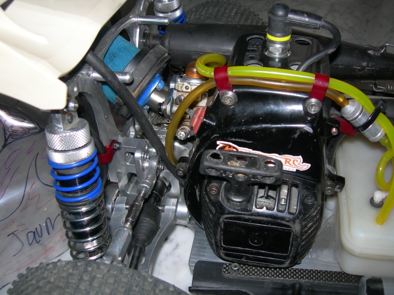

Voici ma dernière acquisition un CROSSOVER. Démontage complet et montage avec quelques bidouilles en plus.
Par contre y a des truc bizard, je sais pas si ces du au mélange de pièces (génération différente). Les rotules sont de diam 5 int et l'ackerman est taraudé en M4 scratch du coup j'ai taraudé en M5, pareil pour le renfort de cellules avant il est percer a 5 et les cellules en M4...
Sinon je les équiper :
- de 2 Hitec 5745
- de mon moteur Chacal racing qui a 55l (je sais pas si sa va le faire geek )
- d'un embrayage Elcon
Il me reste a faire les biellettes du servo de direction et régler moteur et embrayage Puis j'aimerai bien décaper le pot pour voir les soudure...
Photos :
La futur caro, les motif sont fait manque plus que la peinture. Avec mes couleur biensur Rose, Jaune, Noir, Blanc puis un petit peut d'argenter clown
Voili voilou le retour en va être Twisted Evil terrible

Message par cris77410 le Mar 25 Oct 2011, 16:31
super liouche y tue ton crossover cheers
tu les trouve pas un peut dure les ressort bleu? je les est aussi et je les trouve baucoup trop dure!
Re: CROSSOVER By Léo
Message par Liouche_92 le Mar 25 Oct 2011, 16:48
cris77410 a écrit:tu les trouve pas un peut dure les ressort bleu? je les est aussi et je les trouve baucoup trop dure!
Oui je les trouve un peu dur, mes j'ai vu que pamal roule avec a l'avant, on verra le 6 Very Happy

Message par laurent michael le Mar 25 Oct 2011, 16:52
moi avec le crossover je rouler avec des ressort vert ou jaune a l'avant .
des ressort trop dur enléve trop de direction a la voiture .

plus mou l'avant s écrase mieux en appuie donc plus d’accroche plus vive est meilleur direction par contre passe moin bien les trou .
plus dur l'avant s'écrase pas le train av prend moin d'appuie donc moin d'accroche donc moin directive .
après pour bien choisir ces ressort faut déjà avoir les bon pneu par rapport au revêtement car c'est souvent le problème du a trop ou pas assez de direction ou motricité .
une foi que tu as trouver les bon pneu la tu peut te penché sur le choix des ressort selon le grip de la piste .
ex:
une piste qui as du grip tu va avoir tendance a mettre des ressort plus dur .
sur une piste très glissante est pousiereuse tu aura tendance a mettre des ressort plus moue .
une piste défoncer mettre des ressort dur .
sur une piste nickel privilégier les ressort mou.
voila moi c'est comme ça que je régle la voiture quand j'arrive sur une piste je comence par trouver les bon pneu apres je 'm'occupe des suspension est ressort.
les reglage c'est une éternelle question de compromis .
