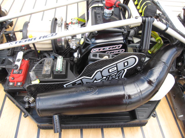

Salut a tous !! voici une ebauche d'un extracteur d'air chaud moteur ! et le rajout d'une plaque en protection de la chaleur du reso ! fait maison
J'ai testé ça marche !! la chaleur moteur ne reste plus sous la carrosserie , le moteur travaille dans un environnement moins chaud et le rendement moteur sent ressent !
la plaque entre le moteur et l'echappement évite que le moteur aspire la chaleur du reso
P.S a savoir que MCD travail sur ce systeme et qu'il sera bientot dispo en option !!

pas mal sinon ces quoi ta mis a l'aire du reservoir?
Re: Extracteur d'air chaud moteur
Message par nanard77 le Sam 30 Juil 2011, 17:37
anthony. a écrit:pas mal sinon ces quoi ta mis a l'aire du reservoir?
C'est une mise a l'air fait maison , mais efficace avec un morceau de durite epaisse et une vis qui laisse passer un leger filet d'essence , donc d'air !! tester sur 2 saisons sans probleme !

si l'extracteur touche pas completement la caro si il reste 1 cm de jeux ses pas grave?
Message par nanard77 le Jeu 01 Sep 2011, 21:04
Salut !! Non la puissance du ventilo pousse l'air chaud dehors !
Message par anthony. le Jeu 01 Sep 2011, 21:16
ok et pour que sa marche il faut absolument un joint d'echappement large?
Message par nanard77 le Jeu 01 Sep 2011, 23:28
Il faut fermer coté echappement et coté carbu !
