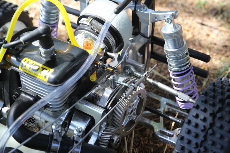

la durite transparente sur le pot c'est pas risquer?

cris77410 a écrit:la durite transparente sur le pot c'est pas risquer?
C'est un effet d'optique, elle ne passe pas trop prêt du pot.

Message par Frédéric LOUBET le Mer 27 Juil 2011, 13:18
Préparation très propre.
Je rajouterai un ressort du coté des gaz car lorsque tu vas freiner tu risques de forcer sur le papillon du carbu. Wink
Change tes fixations rapides d'amortisseurs car ils cassent net. J'ai mis des vis à la place.

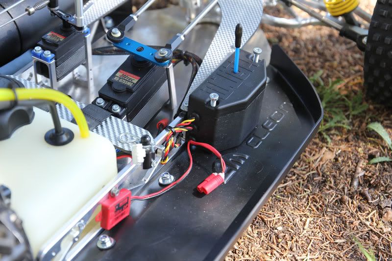

J'aime beaucoup les "plots" pour faire passer les fils du boitier de réception. Comment les fixes-tu et où les trouves-tu ?

Message par anthony30 le Mer 27 Juil 2011, 20:52
Je ne voit pas ou mettre le ressort.
Je pensais qu'Elcon avait fait une modif sur les fixations rapides d'amorto.
Les plots sont des amortisseurs de vibrations de servo livré avec le Turnigy S8166M.

Message par Frédéric LOUBET le Jeu 28 Juil 2011, 11:17
anthony30 a écrit:Salut,
Pour les ressorts, j'ai mis 2 ressorts entre la rehausse et le papillon.
anthony30 a écrit:Je pensais qu'Elcon avait fait une modif sur les fixations rapides d'amorto.
Je n'en sais rien ,mais moi je ne prendrai pas de risque.
anthony30 a écrit:Les plots sont des amortisseurs de vibrations de servo livré avec le Turnigy S8166M.

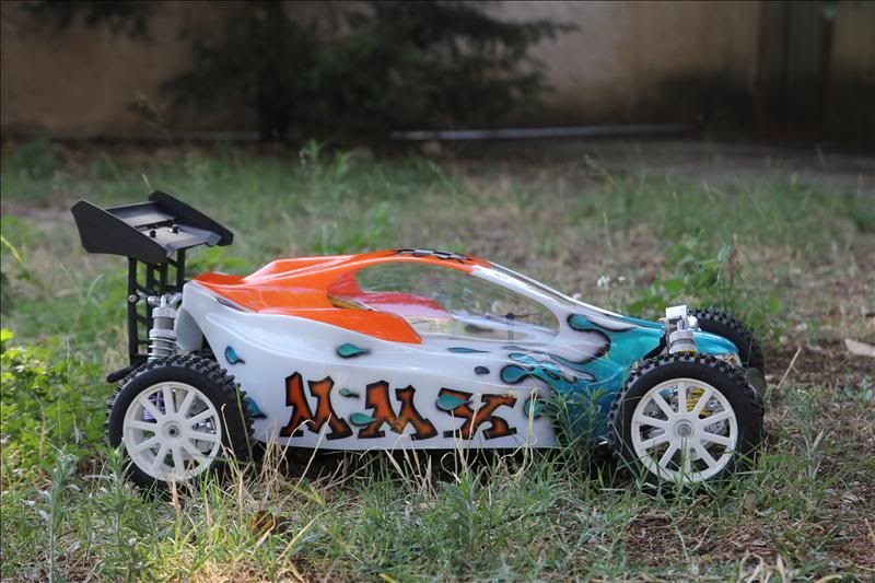

Carro finie même si je me demande comment j'en suis arrivé a choisir ces couleurs lol, enfin bref ca fera l'affaire pour l'instant.

Message par Admin le Jeu 28 Juil 2011, 18:14
Elle est sympa, j'aime bien.
Re: Présentation du MMX d'Anthony30
Message par anthony30 le Jeu 28 Juil 2011, 18:16
Merci Steph Smile
anthony30
Messages : 73
Date d'inscription : 27/03/2011
Message par nicolas kranc le Jeu 28 Juil 2011, 18:17
super la carro
Messages : 1230
Localisation : Chartres
Voir le profil de l'utilisateur http://boutique     http://www.nkis.fr
Message par QUIRICI YOAN le Jeu 28 Juil 2011, 19:06
Je la trouve sympa ta caro!
Message par anthony. le Jeu 28 Juil 2011, 19:35
super carro
Message par antoine lavignole le Sam 30 Juil 2011, 10:30
belle carro Bravo
Message par laurent michael le Dim 31 Juil 2011, 18:36
elle est superbe bravo.
