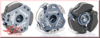

Message par laurent michael le Dim 21 Nov 2010, 11:56
salut qui a deja testé c'est embraiyage .
merci de vos retour
il resemble fortement au embraiyage utilisé en tt1/8
source : rc tunes.de

je les ais tester sur le baja de Cyril avec les masselotte carbone Smile le premiers point qui est chiant c'est que tu es obligé de démonter la cloche pour le régler et obligé aussi d'acheter à pars la clef pour le régler et enfin après 5L les masselottes étaient bien bouffées le carter d'embrayage était noir de poussière de carbone enfin avec les masselottes Alu je ne les ais pas téster mais en 1/8 je trouvais que ca chauffais pas mal donc en 1/5 ca me fais un peu peur Mad par contre le point positif c'est que tu as une bonne accroche progressive, tu as aussi une gamme ressort bien échelonnés Very Happy

Fioroni fait la même chose en TT1/8, c'est pas mal justement grâce à son réglage, le seul truc que je reprocherai ce serai que les masselottes sont trop fines et effectivement celles en carbone se bouffent trop vite.
Mais sinon j'aime bien perso.

c'est sur que des masslotte en carbonn ça allez pas, faire l'on feu mes avec les patin en alu ou teflon ça doit etre deja mieux .
meme si tu a une cloche ventilé ou percé en façade tu peut pas le reglée?
as ce prix il pourait au moin fournir la cles pour le reglé.

moi j'ai le tourex avec les masselottes carbone et sa marche niquel !
