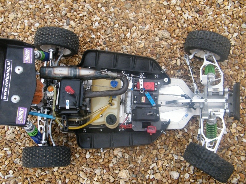

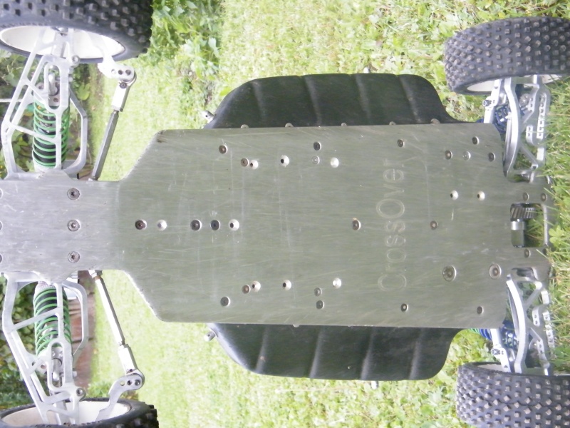

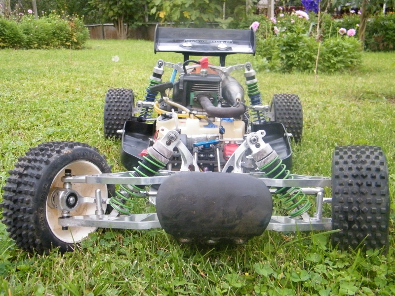

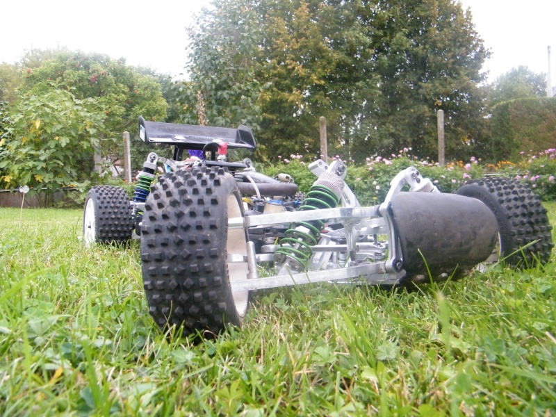

salut a tous voila comme promis voiçi la presentation de mon crossover dans la configuration qu'il etait t'elle que'elle au championnat d'europe est au dernier cf il sera aussi dans cette config a la coupe de france .
en servo j'utilise a la direction un rhino digi 4
en gaz frein j'utilise les nouveau hitech .
en radio j'ai une crx agressor de ches hitech avec un moduls specktrume .
en acccus j'utilise des simple nimh en 2700 mha avec prise fg .
en moteur je roulle avec un moteur hobby center evo9 team .
embraiyage j'utilise le lauter ou le elcon les 2 sont bien .
voila sinon la prepa est plutot simple pas de grande surprise.
allez assez parlez voila les photo.

reglage train avant utilisé au CF est CE
amortiseur
huille elcon piston de 2.4 x4 ressort vert point d'engrage voir photo
ouverture 1°
carrosage 1°
train arriere
pincement 3°
carosage 1°
amortiseur
huille elcon piston de 1.8x4 plus 1troue de 1mm ressort petit vert grand bleu pour les point d'engrage voir les photo
pour tous ce qui est point d'engrage des biellette voir également photo
