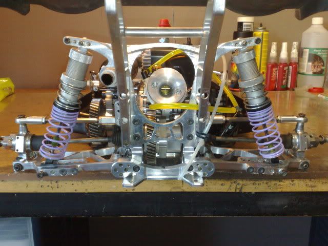

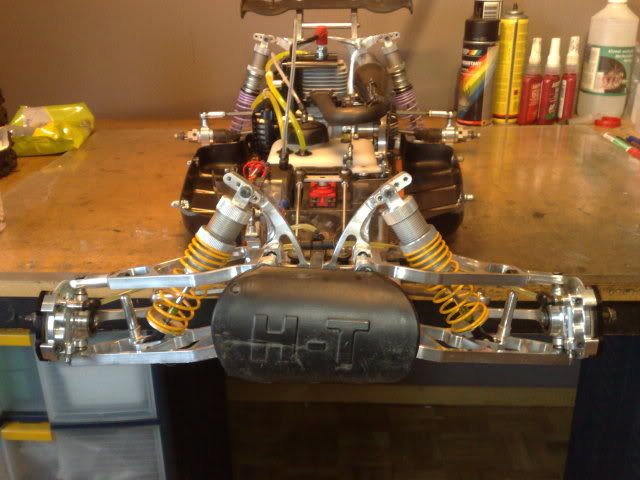

L'arrière :

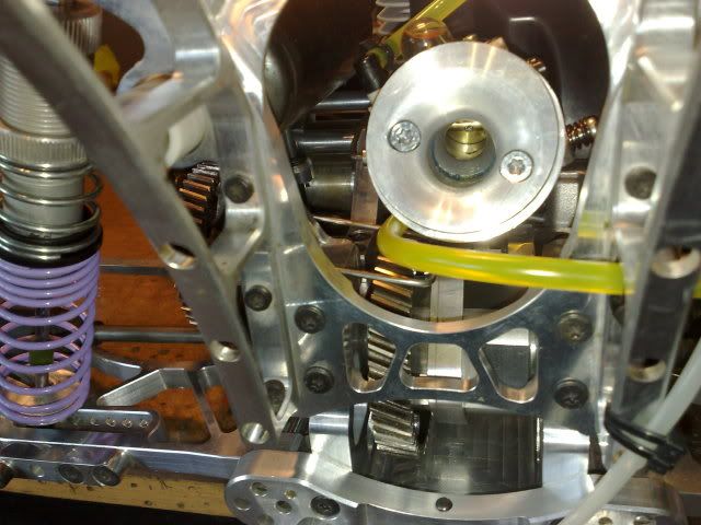

*Diff Elcon dans laquelle je viens de mettre des pignons droits FG gros module (retouche des pignons nécessaire)/noix cardans FG/ cardans Hörmann
*Renforcements bras (première géneration) qui sont rupturés pour 3 courses déja Very Happy
*Ammortos Elcon (Piston 2 trous 1.8-huile Elcon) / Ressorts Elcon progressifs à l'essai
*Fussées arrière FG / bielletes Hörmann raccourci
*Plaquettes frein Hörmann/disque Hörmann
*Petit etrier en corde à piano pour que la tube essece carbu ne touche pas la couronne (j'ai eu No )
*Support moteur additionel perso

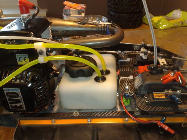

Partie centrale :
*Renforts des parties laterales plastiques avec lattes PVC
*Réservoir contrast avec prise d'air en tube de frein hydraulique

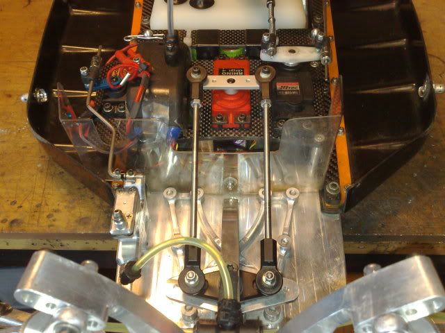

Partie radio :
*Gros hitec sur le gaz/frein (à çe moment j'avais des doutes sur le Rhino qui était à ça place)
*Boîte radio décallé
*Savox sur le frein avant
*Protection lexan
*Sauve-servo renforcé et rallongée
*Ammortos Elcon (2trous 1.8 / Ressorts progressif Elcon)
*Pare choc Hörmann

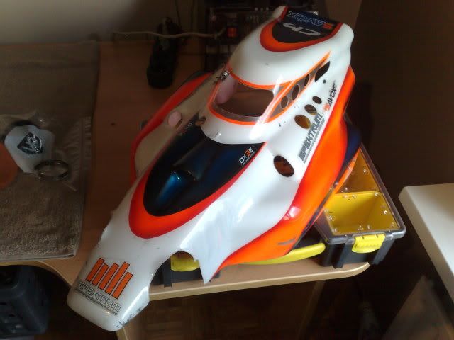

Carosserie largement ajouré
